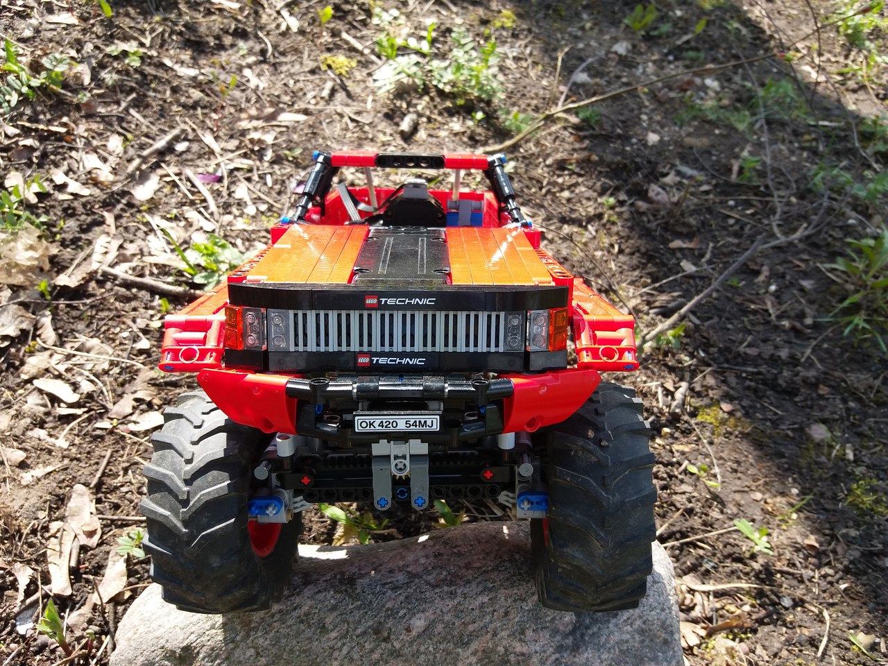

Привет!
Сегодня вашему вниманию хочу представить мою новую самоделку-триальный джип.
Хотя сама модель собрана уже давно,однако день релиза всё откладывался на потом,по понятным для студента причинам.
Чтож,давайте приступим к осмотру детища
Для движения модели используются 2 багги мотора(с понижением 13,8:1),что дает модели неплохую мощность,а также сбалансированную скорость и крутящий момент.
Однако прокормить два таких мотора сполна не так уж и просто,по этому в качестве приёмника(регулятора) используется Sbrick.
На рулевое ,по классике,стоит М мотор.
Питается он в свою очередь от двухбаночного li-po аккумулятора,ёмкостью 1000mAh
Хочется отметить,что отказаться от стандартных блоков на батарейках пришлось давно,т.к. багги моторы просто моментально садили различные элементы питания.
А так как леговская липошка стоит ну просто огромных денег,было принято решение перейти на RC аккумы,которые куда мощнее и дешевле.
Подвеска тут выполнена в стиле четырёхрычажки с портальными мостами повышенного просвета(спасибо за идею Максу Лего).
в качестве тяг используются бимы и большие актуаторы. Сделано это потому что у легоских тяг максимальная длина 9l,да и жесткость у них малая.В данной же схеме благодаря небольшим люфтам серых пинов и хорошей упругости бимов достигается комфортная работа подвески и достаточная жесткость всей системы в целом.
Самодельные порталы с системой ,,антиразвал'' ,которая не даёт колесам расплываться от веса модели.
Аммортизаторы спереди и сзади стоят разной жесткости,так как вес у модели распределён не по типу 50/50 ,да и ширина крепления разная.
Покрышкам стоит уделить отдельное внимание,это покрышки от набора 42054 claas xerion.Нужно сказать,что зацеп на рыхлых грунтах у них весьма радует,модель карабкается уверенно даже на приличные уклоны.
Ну а сейчас предлагаю вам перейти по ссылке для просмотра этой модели в действии:
https://www.youtube.com/watch?v=JyTEt6Iy1gY&t

Отлично вышло. Проходимость на уровне и аккуратный дизайн.

Umbrix писал(а):Отлично вышло. Проходимость на уровне и аккуратный дизайн.
Благодарю!
Действительно проходимость у модели не плохая-тут заслуга новых покрышек,на рыхлых почвах держат очень даже неплохо.

Гладкий дизайн, а что за реальный прототип авто? Очень что то напоминает
